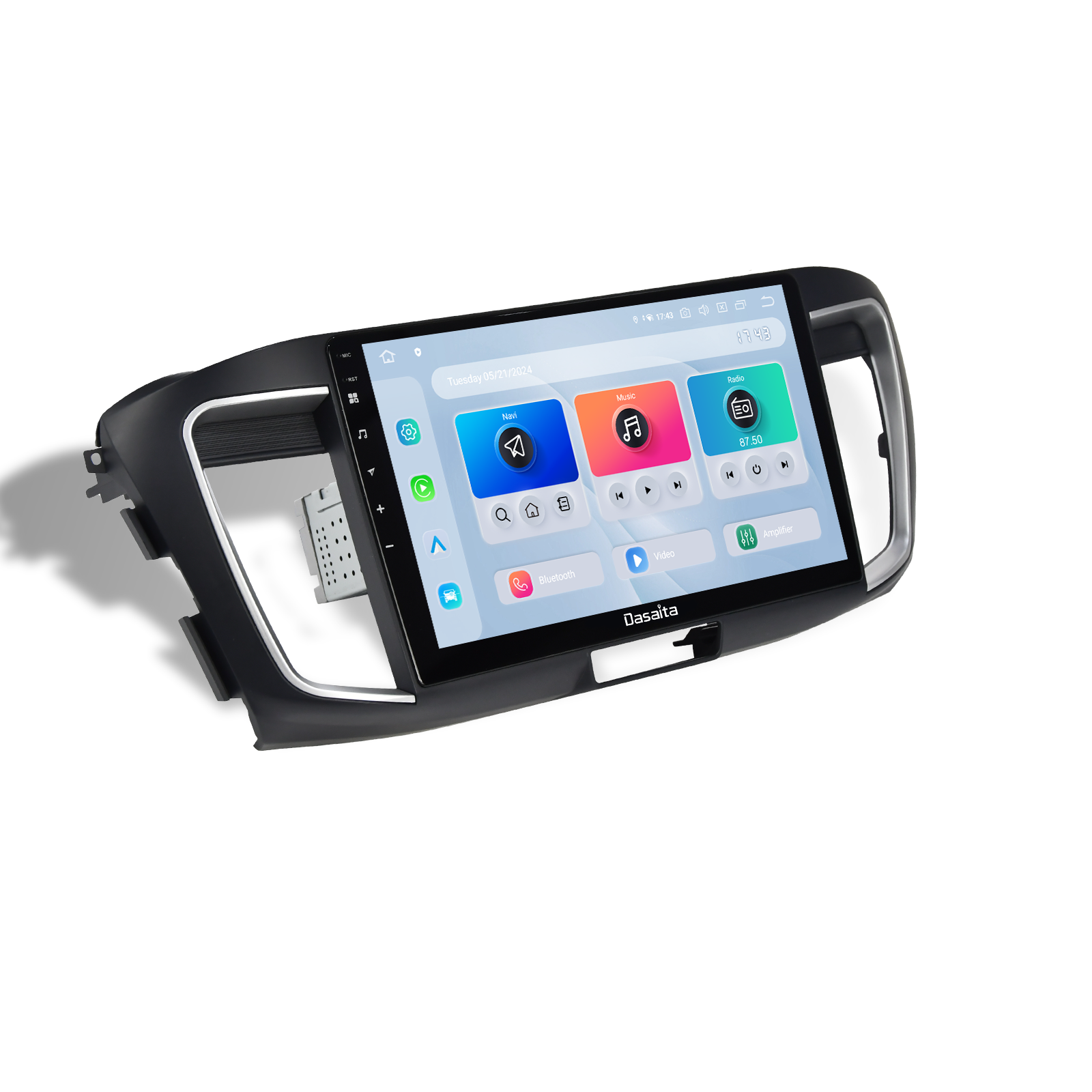

Fwiw, estaba listo para apretar el gatillo en este otro head end de Dasaita, con una gran reputación en Amazon y en otros lugares y supuestamente fácil de instalar, pero a mi esposa no le gustó la forma en que alteraba el aspecto original con la pantalla grande. ¡Cada uno a lo suyo!
